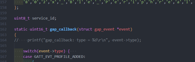

<?xml version="1.0" encoding="UTF-8"?><rss xmlns:dc="http://purl.org/dc/elements/1.1/" xmlns:content="http://purl.org/rss/1.0/modules/content/" xmlns:atom="http://www.w3.org/2005/Atom" version="2.0"><channel><title><![CDATA[FR802 BLE断开连接后没有广播]]></title><description><![CDATA[<p>我在测试蓝牙的时候发现，在用nrf connect连接802时，不断的进行连接-断开，在第二次断开后，802就不会在进行广播了，而且串口上也没有打印adv start :0x00</p>
]]></description><link>http://www.freqchip.net:4567/topic/1752/fr802-ble断开连接后没有广播</link><generator>RSS for Node</generator><lastBuildDate>Mon, 06 Apr 2026 08:49:12 GMT</lastBuildDate><atom:link href="http://www.freqchip.net:4567/topic/1752.rss" rel="self" type="application/rss+xml"/><pubDate>Tue, 24 Mar 2026 02:26:05 GMT</pubDate><ttl>60</ttl><item><title><![CDATA[Reply to FR802 BLE断开连接后没有广播 on Invalid Date]]></title><description><![CDATA[<p>我在测试蓝牙的时候发现，在用nrf connect连接802时，不断的进行连接-断开，在第二次断开后，802就不会在进行广播了，而且串口上也没有打印adv start :0x00</p>
]]></description><link>http://www.freqchip.net:4567/post/4223</link><guid isPermaLink="true">http://www.freqchip.net:4567/post/4223</guid><dc:creator><![CDATA[JDBJXB]]></dc:creator><pubDate>Invalid Date</pubDate></item><item><title><![CDATA[Reply to FR802 BLE断开连接后没有广播 on Invalid Date]]></title><description><![CDATA[<p>好像是ota_gatt_add_service();的问题，我把这个注释掉好像没了</p>
]]></description><link>http://www.freqchip.net:4567/post/4224</link><guid isPermaLink="true">http://www.freqchip.net:4567/post/4224</guid><dc:creator><![CDATA[JDBJXB]]></dc:creator><pubDate>Invalid Date</pubDate></item><item><title><![CDATA[Reply to FR802 BLE断开连接后没有广播 on Invalid Date]]></title><description><![CDATA[<p><a class="plugin-mentions-user plugin-mentions-a" href="http://www.freqchip.net:4567/uid/1666">@jdbjxb</a><br />
发下这个函数的代码<br />
<img src="/assets/uploads/files/1774323435131-895101e0-bd62-4350-86a2-1e06446f386d-%E5%9B%BE%E7%89%87-resized.png" alt="0_1774323434990_895101e0-bd62-4350-86a2-1e06446f386d-图片.png" class="img-responsive img-markdown" /></p>
]]></description><link>http://www.freqchip.net:4567/post/4227</link><guid isPermaLink="true">http://www.freqchip.net:4567/post/4227</guid><dc:creator><![CDATA[ZR]]></dc:creator><pubDate>Invalid Date</pubDate></item><item><title><![CDATA[Reply to FR802 BLE断开连接后没有广播 on Invalid Date]]></title><description><![CDATA[<p><a class="plugin-mentions-user plugin-mentions-a" href="http://www.freqchip.net:4567/uid/1586">@zr</a> 感谢回复，我已经解决了，是ota_gatt_add_service()我加了东西，但忘了一些判定，导致没有彻底断开连接</p>
]]></description><link>http://www.freqchip.net:4567/post/4228</link><guid isPermaLink="true">http://www.freqchip.net:4567/post/4228</guid><dc:creator><![CDATA[JDBJXB]]></dc:creator><pubDate>Invalid Date</pubDate></item></channel></rss>
