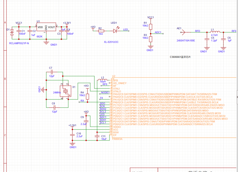

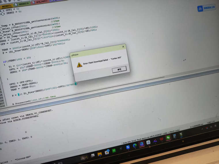

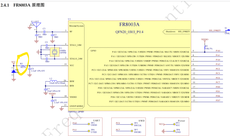

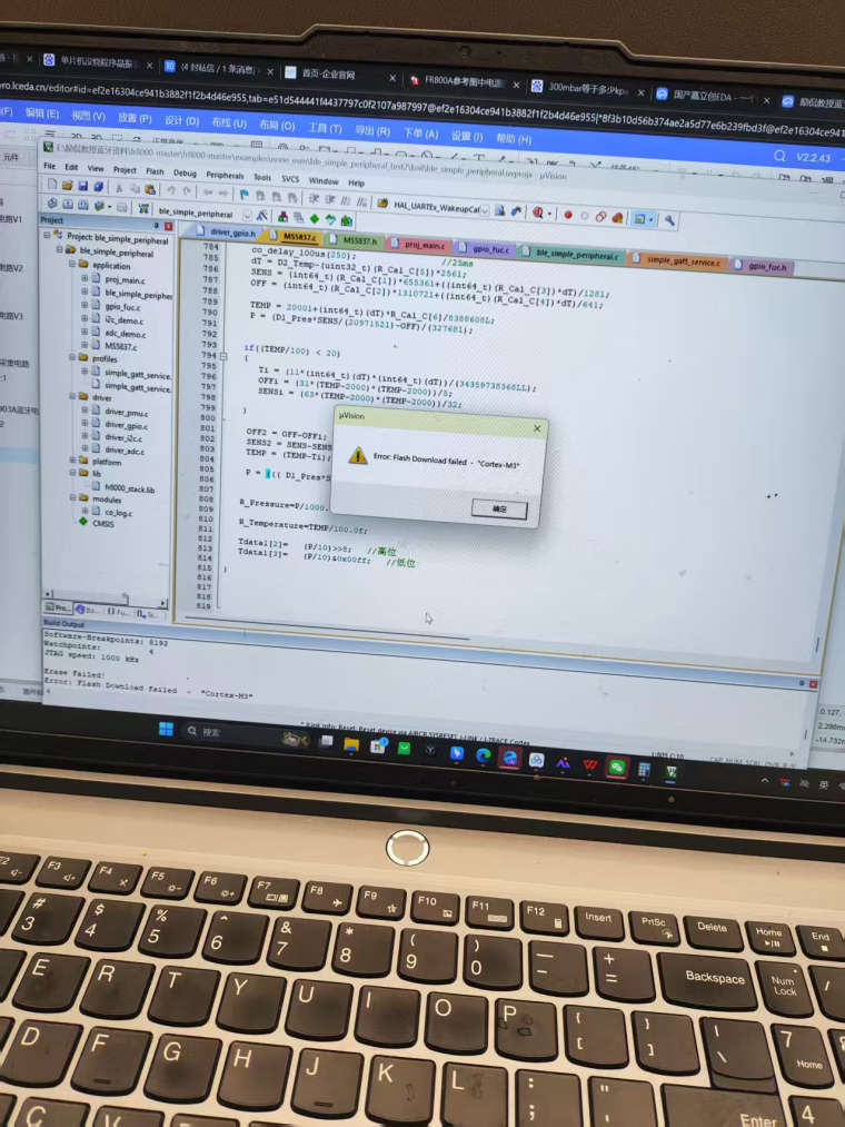

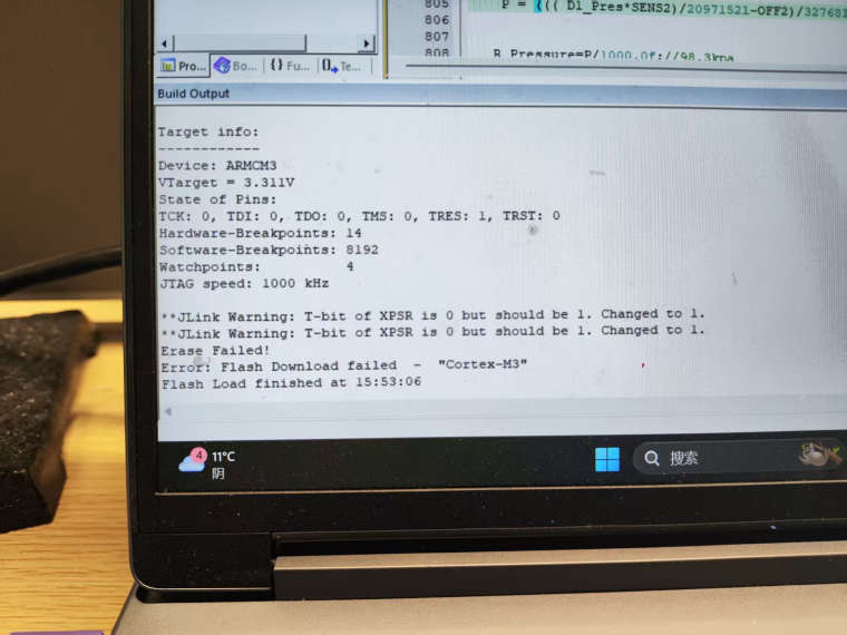

FR800A参考图中电源接入电阻能不能省?现在主要是程序下载不了到芯片中去
@www123 你供电供电压的多大呀
@www123 测一下吧,芯片vcc引脚的电压,还有晶振启振了没
@zr 电源3.3V,还有程序显示没下载进去,晶振不会起振啊

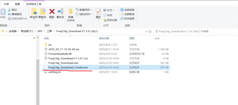

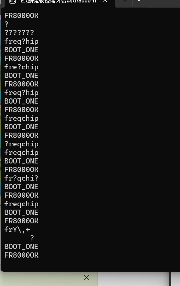

@www123 你把烧录工具的日志发下

@www123
@zr 电压是3.3v

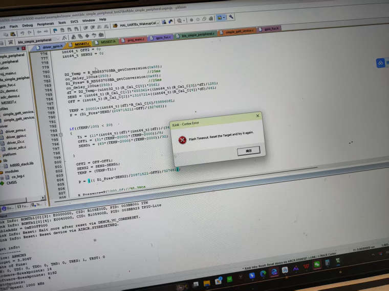

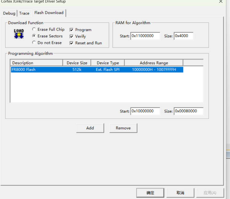

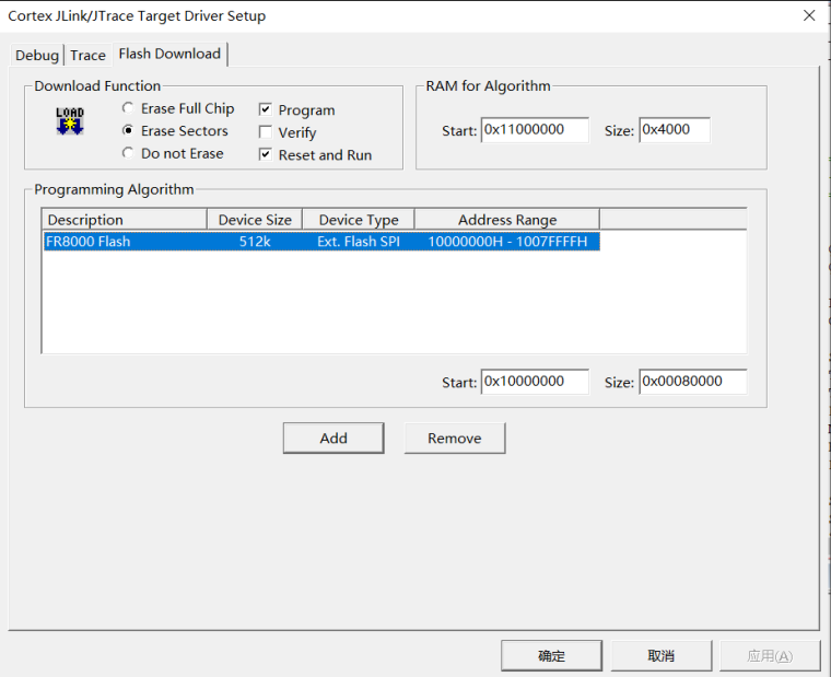

看看你这怎么配置的
@zr

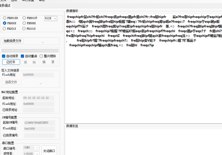

@www123 串口烧录的口留出来了嘛
@zr 也试过了,连接不到内部

用这个带日志的
@zr 你这个3.3v是飞线芯片vcc测出来的嘛
@zr 烧录变灰了,电源重新上电还是是灰的

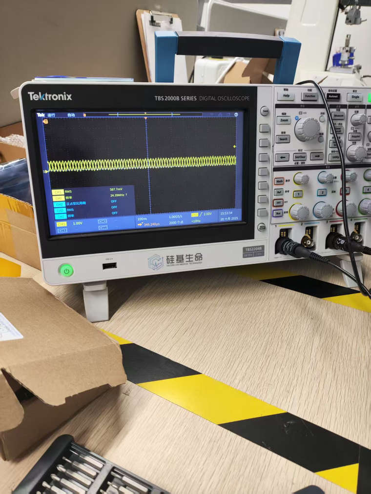

@www123 用示波器监测下芯片的vcc引脚的电压吧
