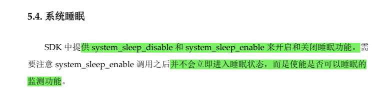

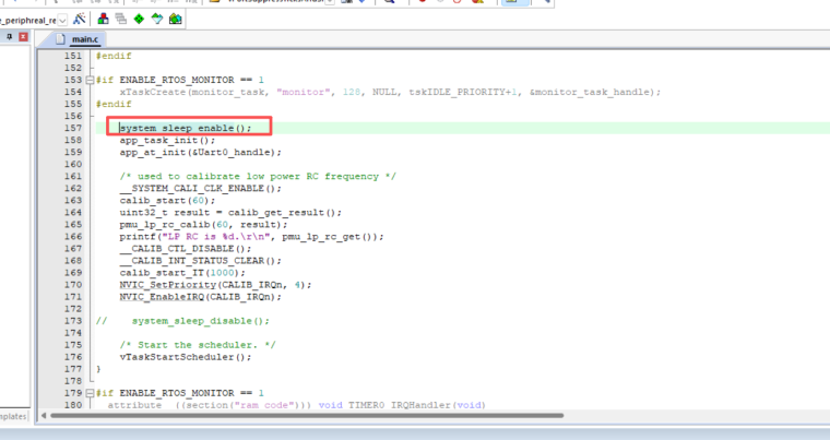

@felix-yang 了解,请问下系统休眠和唤醒就是靠system_sleep_enable和system_sleep_disable这两个函数来切换吗,如果这两函数都没有用,系统处于什么状态?
@marszhang
是使能睡眠监测功能,是否进入睡眠是由系统来决定的,不需要用户处理,开启功能后系统会一直判断是否可以进入睡眠,手册中都有你可以看看

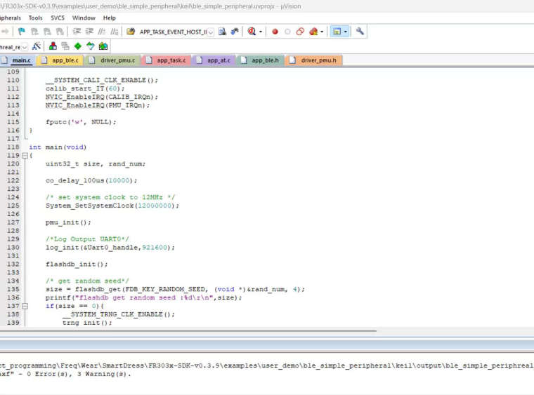

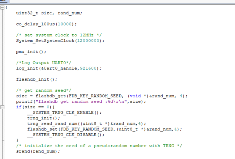

@felix-yang /* set system clock to 12MHz */
System_SetSystemClock(12000000);
//System_SetSystemClock(24000000);
我发现系统时钟设置24MHz就能跑起来,设置12MHz就跑不起来,这个跟硬件有关系吗,我板子外面贴的24M晶振。
@MarsZhang 官方的开发板还是自己做的板子?试一下标准例程能不能跑起来,不要加自己的代码

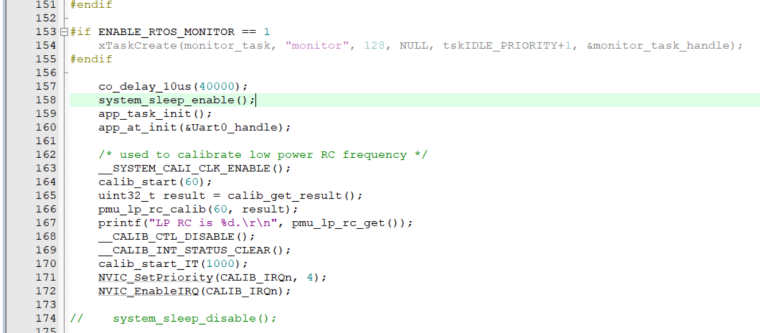

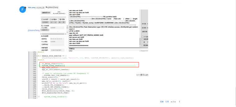

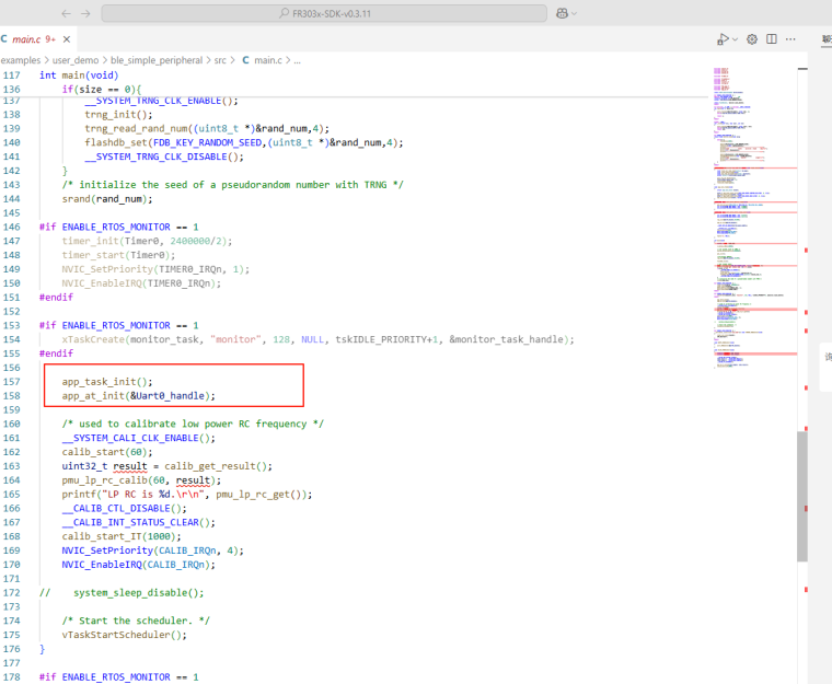

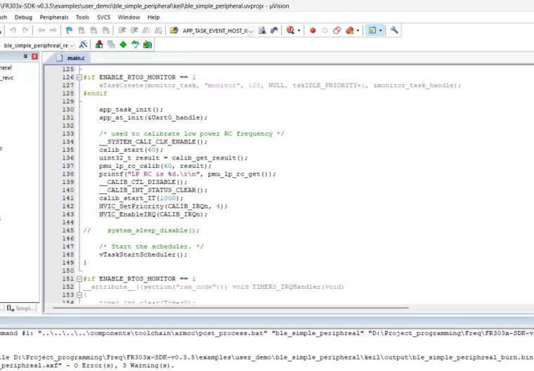

@felix-yang 自己做的板子,是官方例程,System_SetSystemClock(12000000);就只有FR303x-SDK-v0.3.5能跑休眠;我试了FR303x-SDK-v0.3.9和FR303x-SDK-v0.3.11就休眠就跑不起来,蓝牙也不广播,但是改成System_SetSystemClock(24000000);就能跑起来。
@marszhang 新版的sdk不开休眠的话,12m能不能跑起来?
@felix-yang system_sleep_disable开了这句12M可以跑起来

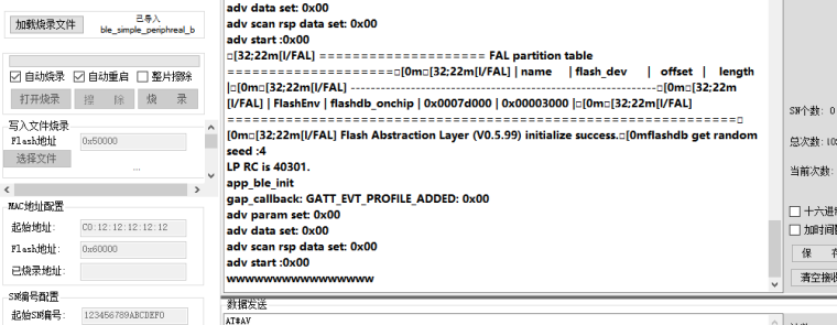

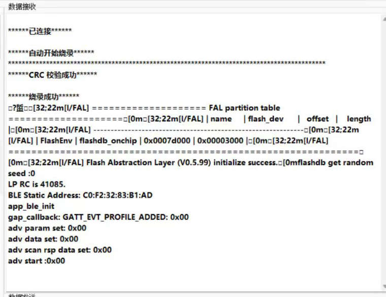

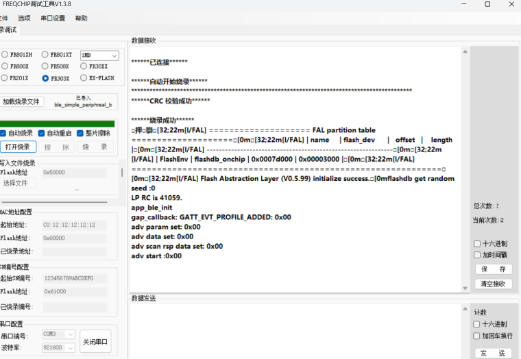

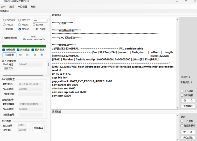

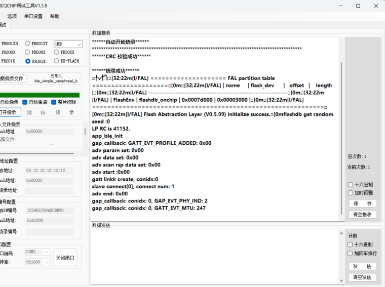

@marszhang 你发一些log信息
上述是基于FR303x-SDK-v0.3.11系统时钟12MHz打开睡眠模式的日志情况,没有睡眠唤醒日志,也搜索不到蓝牙广播!
上述是打开system_sleep_disable();屏蔽掉system_sleep_enable();的日志情况,可以搜索到蓝牙广播并且成功连接!
@marszhang 在 FR3032D低功耗唤醒休眠 中说:
我这边用开发板是正常的,我把我工程发你你试试,如果不行应该是硬件问题,看一下私信

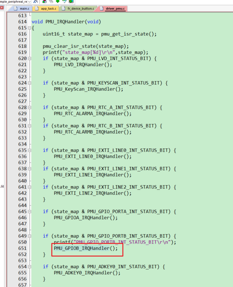

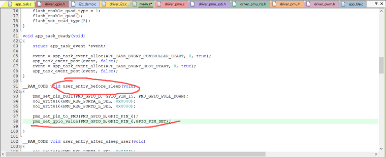

您好,问下如何配置GPIO口PA7为低功耗模式下输出高电平?
如图
