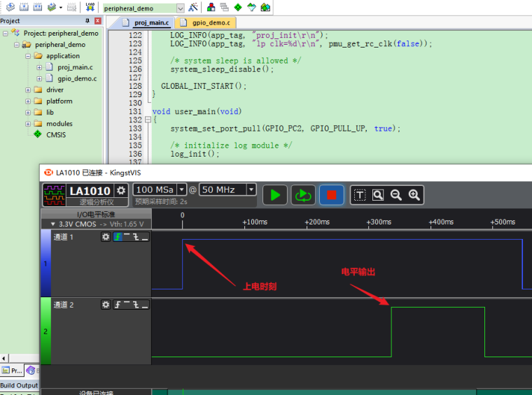

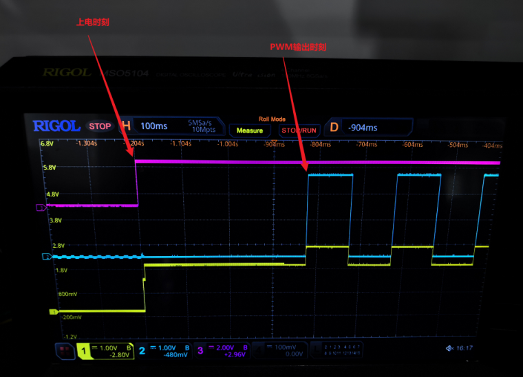

    • RE: 请教:FR8008A上电后立即操作IO需求
      我的延时从380ms缩短到了320ms左右,我原来拉高的位置在proj_init前边
      缩短了一点点,但还是300多毫秒,哭了🤣

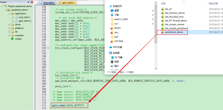

      您好,我用这个GPIO的demo试了下,仍然是300多毫秒;硬件上会有哪里导致启动的延迟吗?
