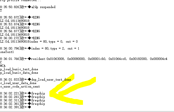

平台: 1#手机与5086开发平台蓝牙连接
2#手机呼叫1#手机后:
接通后测试结果如下:
1 回音消除了,开发板咪头可以发送声音到2#手机,但 开发板耳机听不到语音信号
2 蓝牙过大概40多秒后断开了,相关logo如下
如果成功,在ipc_user_code_action_sent 后应该显示
◆+AD
AT#CA而不是重启的freqchip
