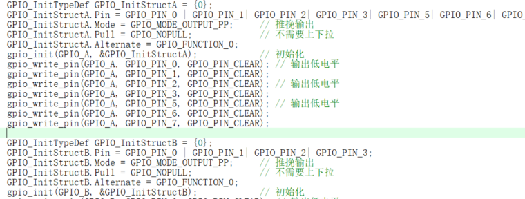

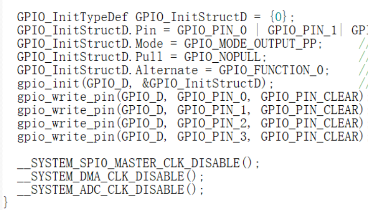

<?xml version="1.0" encoding="UTF-8"?><rss xmlns:dc="http://purl.org/dc/elements/1.1/" xmlns:content="http://purl.org/rss/1.0/modules/content/" xmlns:atom="http://www.w3.org/2005/Atom" version="2.0"><channel><title><![CDATA[低功耗模式电流大，可能是什么原因]]></title><description><![CDATA[<p>system_sleep_enable();用这个进入低功耗后电池到电路板之间的电流1.53mA（关了蓝牙广播和RTC），这个感觉电量有点大，可能是什么原因？进入低功耗之前的电流大概12.5mA<br />
进入低功耗前也做了一些io的处理，ROTS的任务也都挂起了，设置了两个io唤醒源<br />
<img src="/assets/uploads/files/1784082415749-18680df8-fa20-4189-983e-213222801834-image-resized.png" alt="0_1784082392586_18680df8-fa20-4189-983e-213222801834-image.png" class="img-responsive img-markdown" /> <img src="/assets/uploads/files/1784082429625-dead502a-85e1-4c06-af47-7553a93f3ba8-image.png" alt="0_1784082407057_dead502a-85e1-4c06-af47-7553a93f3ba8-image.png" class="img-responsive img-markdown" /></p>

]]></description><link>http://www.freqchip.net:4567/post/4579</link><guid isPermaLink="true">http://www.freqchip.net:4567/post/4579</guid><dc:creator><![CDATA[010101]]></dc:creator><pubDate>Invalid Date</pubDate></item><item><title><![CDATA[Reply to 低功耗模式电流大，可能是什么原因 on Invalid Date]]></title><description><![CDATA[<p><a class="plugin-mentions-user plugin-mentions-a" href="http://www.freqchip.net:4567/uid/1363">@010101</a> 进入休眠前将所有的IO都配置成输入浮空，禁用上下拉</p>
]]></description><link>http://www.freqchip.net:4567/post/4580</link><guid isPermaLink="true">http://www.freqchip.net:4567/post/4580</guid><dc:creator><![CDATA[ZR]]></dc:creator><pubDate>Invalid Date</pubDate></item><item><title><![CDATA[Reply to 低功耗模式电流大，可能是什么原因 on Invalid Date]]></title><description><![CDATA[<p>如果还功耗很高的话就排查下你们硬件其他地方</p>
<p>主要防止IO低电平时候和外围的一些上拉电阻形成漏电</p>
]]></description><link>http://www.freqchip.net:4567/post/4581</link><guid isPermaLink="true">http://www.freqchip.net:4567/post/4581</guid><dc:creator><![CDATA[ZR]]></dc:creator><pubDate>Invalid Date</pubDate></item></channel></rss>
