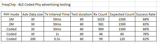

<?xml version="1.0" encoding="UTF-8"?><rss xmlns:dc="http://purl.org/dc/elements/1.1/" xmlns:content="http://purl.org/rss/1.0/modules/content/" xmlns:atom="http://www.w3.org/2005/Atom" version="2.0"><channel><title><![CDATA[FR8016HL 接收問題.]]></title><description><![CDATA[<p>你好, 我們正在使用FR8016HL測試接收能力.<br />
因為我們是用在語音應用, 所以先提前測試一下接收成功率.<br />
我們是需要用上ADVERTISING MODE 來不停廣播語音數據.<br />
分別試了 1M/2M/coded 125k, 都發現接收成功率都不足90%.<br />
我們是把兩個FR8016HL模塊放在很近距離 (1~2CM), 基本上是貼著, 排除了天線未調好的問題.<br />
我們有以不同時間來廣播數據, 便發現仍然有數據收不到.<br />
詳見附圖.<br />
所以想問一下是否RX不能做到100%接收? 我們測試結果是否正常呢?<br />
或是否有什麼方法可做到100%接收?<br />
謝謝.!<br />
<img src="/assets/uploads/files/1780277129373-e3303f29-2e24-47a5-8ae0-3c9ab44f8020-image.png" alt="0_1780277271917_e3303f29-2e24-47a5-8ae0-3c9ab44f8020-image.png" class="img-responsive img-markdown" /></p>
