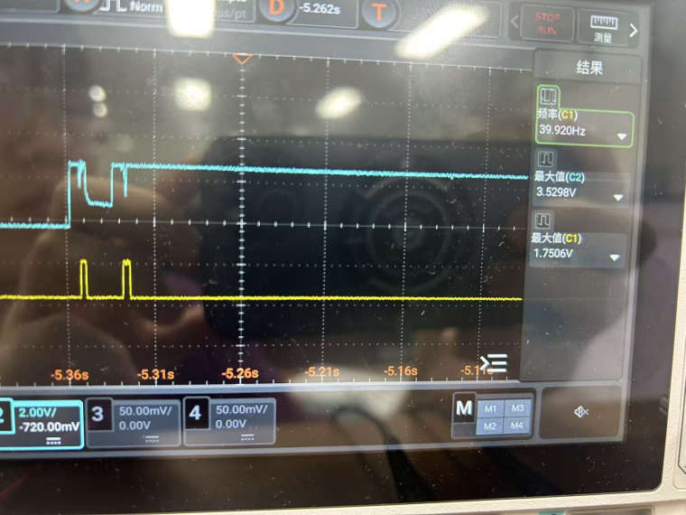

<?xml version="1.0" encoding="UTF-8"?><rss xmlns:dc="http://purl.org/dc/elements/1.1/" xmlns:content="http://purl.org/rss/1.0/modules/content/" xmlns:atom="http://www.w3.org/2005/Atom" version="2.0"><channel><title><![CDATA[FR8008A PA4 上电出现瞬间高电平]]></title><description><![CDATA[<p>PA4 上电出现瞬间高电平 用示波器测量，大概会出现两个4ms的方波。这是为什么呢？请问软件上能有办法解决吗？要量产了</p>

]]></description><link>http://www.freqchip.net:4567/post/4410</link><guid isPermaLink="true">http://www.freqchip.net:4567/post/4410</guid><dc:creator><![CDATA[felix.yang]]></dc:creator><pubDate>Invalid Date</pubDate></item><item><title><![CDATA[Reply to FR8008A PA4 上电出现瞬间高电平 on Thu, 21 May 2026 08:23:53 GMT]]></title><description><![CDATA[<p>不好意思，pc4引脚，我用示波器实测会出现几个4ms左右的方波，麻烦再确认一下会不会出现类似高电平，等电源稳定后或者电池直接供电就会出现。</p>

]]></description><link>http://www.freqchip.net:4567/post/4412</link><guid isPermaLink="true">http://www.freqchip.net:4567/post/4412</guid><dc:creator><![CDATA[hurd]]></dc:creator><pubDate>Invalid Date</pubDate></item><item><title><![CDATA[Reply to FR8008A PA4 上电出现瞬间高电平 on Invalid Date]]></title><description><![CDATA[<p><a class="plugin-mentions-user plugin-mentions-a" href="http://www.freqchip.net:4567/uid/1817">@hurd</a> 你接个示波器抓一下看看，两个通道一个通道接vcc，一个通道接pc4，发出来看一下</p>
]]></description><link>http://www.freqchip.net:4567/post/4413</link><guid isPermaLink="true">http://www.freqchip.net:4567/post/4413</guid><dc:creator><![CDATA[felix.yang]]></dc:creator><pubDate>Invalid Date</pubDate></item><item><title><![CDATA[Reply to FR8008A PA4 上电出现瞬间高电平 on Invalid Date]]></title><description><![CDATA[<p><a class="plugin-mentions-user plugin-mentions-a" href="http://www.freqchip.net:4567/uid/1817">@hurd</a> 在 <a href="/post/4411">FR8008A PA4 上电出现瞬间高电平</a> 中说：</p>

]]></description><link>http://www.freqchip.net:4567/post/4414</link><guid isPermaLink="true">http://www.freqchip.net:4567/post/4414</guid><dc:creator><![CDATA[felix.yang]]></dc:creator><pubDate>Invalid Date</pubDate></item><item><title><![CDATA[Reply to FR8008A PA4 上电出现瞬间高电平 on Invalid Date]]></title><description><![CDATA[<p><a class="plugin-mentions-user plugin-mentions-a" href="http://www.freqchip.net:4567/uid/1817">@hurd</a> <img src="/assets/uploads/files/1779360473896-298cb529-13f7-4826-b979-7a1f97b18232-bb2c40ff5ef77fcd6e8534172514e3e7-resized.jpg" alt="0_1779360472191_298cb529-13f7-4826-b979-7a1f97b18232-bb2c40ff5ef77fcd6e8534172514e3e7.jpg" class="img-responsive img-markdown" /><br />
蓝色VCC 黄色 PC4</p>
