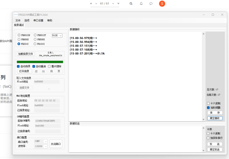

@felix-yang

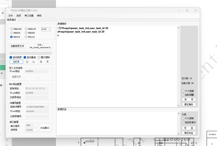

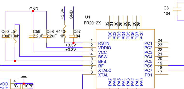

我跑我自己的DEMO板 现在串口接收数据是这样子的 跑开发板没问题,问题应该出现在我的DEMO板上,您清楚可能具体出现在哪个原因是吗 给我个方向
@sln 在 FR201X 中说:我建议你参考下开发板的pcb,看看是不是设计有问题,或者tx/rx有没有接反、是否共地,不共地的话可能因为电平参考不一致,导致信号解析错误
@felix-yang

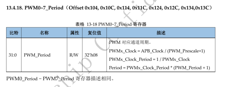

@felix-yang 咱们这个芯片PWM信号的周期(Period)单位是ms还是us
此回复已被删除!
@felix-yang 咱们这个PWM时钟是怎么配置的
@sln
根据这个计算出来的,跟系统clock、分频等都有关系
